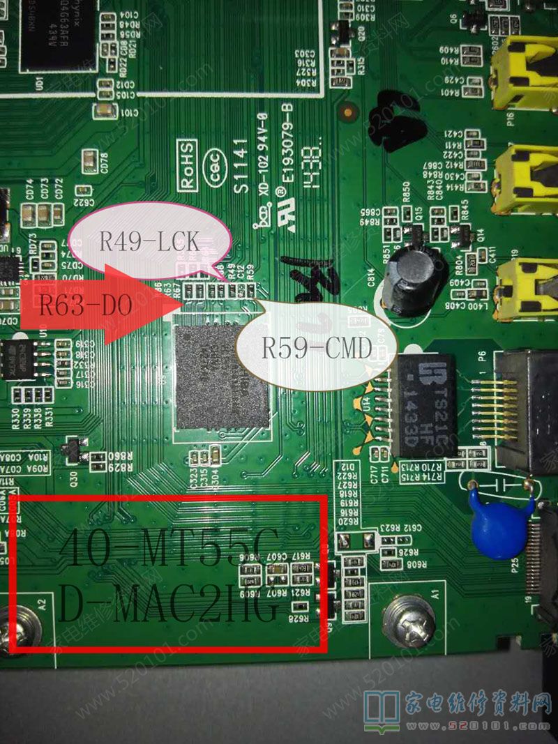

TCL L50F3700A液晶电视(40-MT55C主板)EMMC飞线图
2022-04-03
作者:jdwxs
3256
TCL王牌L50F3700A液晶电视EMMC飞线读写点位CLK、CMD、D0如下图所示,仅供大家参考。
