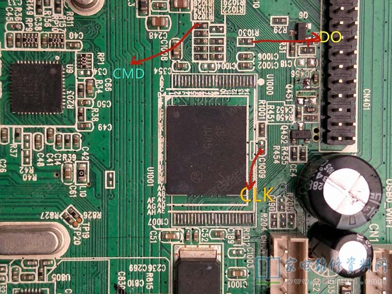

TCL液晶电视采用MS6A608T9机芯主板EMMC点位图
2022-04-03
作者:jdwxs
1501
TCL液晶电视采用MS6A608T9机芯的主板编程座读写飞线EMMC点位CLK、CMD、D0如下图所示,仅供参考。
