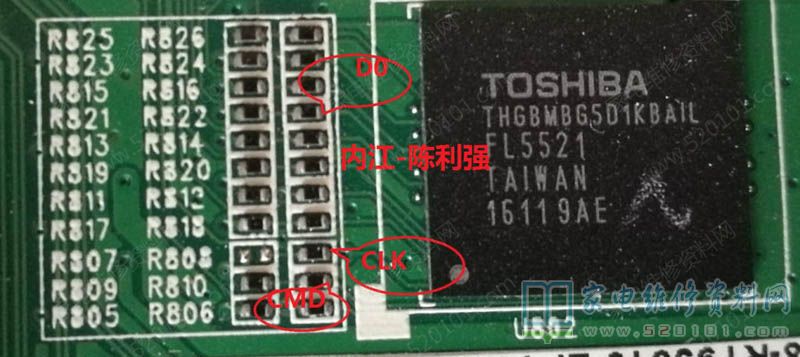

TCL液晶电视采用40-RT9507-MAD4HG主板EMMC飞线读写点位CLK、CMD、D0如下图所示,仅供参考。
