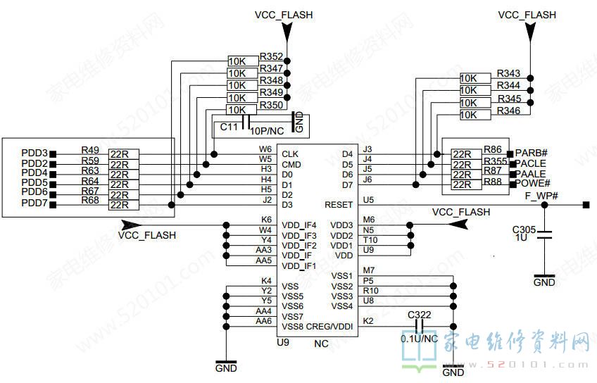

TCL液晶电视采用MT55CD、MT5508和MT55主板EMMC飞线读写点位CLK、CMD、D0如下图所示,仅供参考。
