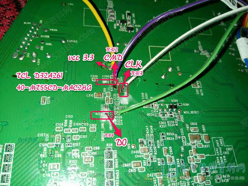

TCL D32A261液晶电视(40-MT55CD-MAC2HG主板)EMMC点位图
2022-04-03
作者:jdwxs
1805
TCL D32A261液晶电视采用40-MT55CD-MAC2HG主板EMMC飞线读写点位CMD、CLK、D0、VCC 3.3V如下图所示,仅供参考。
TCL 40-MT55CD-MAC2HG主板EMMC点
