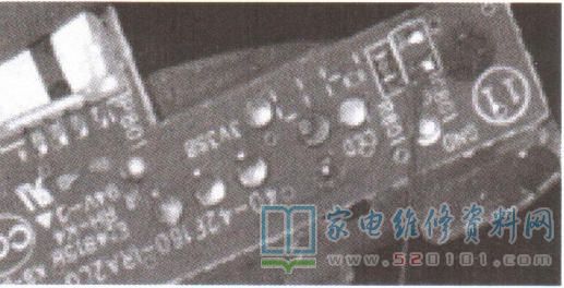

接修一台TCL L42F1600E液晶电视,故障表现为遥控失灵。拆机,测量遥控接收头各脚电压后,发现供电为3.1V,信号端电压为0V(正常应约为3.3V)。断电,在路测量接收板上的元件,发现贴片电容C801短路(见图)。拆除C801后试机,故障排除。
