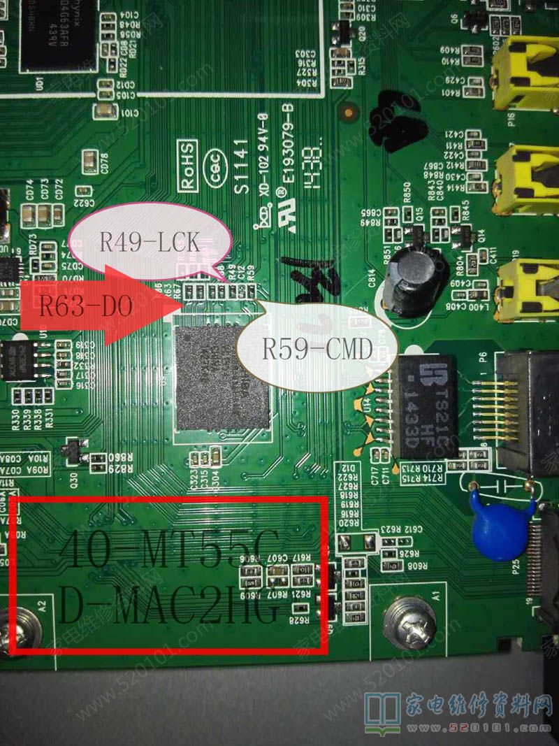

TCL 40-MT55CD-MAC2HG主板EMMC点位图
2022-04-03
作者:jdwxs
2525
TCL液晶电视40-MT55CD-MAC2HG主板EMMC飞线读写点位CLK、CMD、D0如下图所示,仅供参考。
