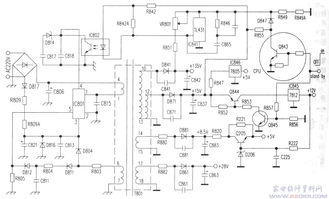

因无随机图纸,加之对该电源不熟悉,在检修前,花了近两小时,根据实物绘制了该机的电源部分原理图,见附图。
从原理图中可看出该机的待机、收看状态的控制过程如下:在待机状态时,CPU输出低电平,Q843、Q845截止。当Q843截止时,其c极为高电平,经隔离二极管D847加至取样IC841取样端,使取样端电压升高,输出电压下降,此时的行电压约为70V,其他各路输出电压也按比例下降;当Q845截止时,Q844也截止,使IC845 7812无电压,Q205 b极无电压而截止,整机处于待机状态。在收看状态时,CPU输出的高电压分两路,一路加至Q843 b极,Q843饱和导通,其c极电压为0V,取样IC841的取样端电压也降低,输出电压升高,此时的行电压为135V;另一路加至Q845 b极,Q845、Q844饱和导通,由D871整流、C837滤波后的+15V电压经Q844加至IC845的输入端,IC845输出的+12V电压除供机内小信号处理电路外,还经R222加至Q205 b极,经5.6V稳压管D206稳压,使Q205输出+5V电压供机内小信号处理电路,机器处于收看状态。
综上,该机的收看、待机之间的转换是控制Q843、Q845的导通和截止,并经Q843、Q845控制相关电路来实现的。Q843的导通和截止控制输出电压在收看和待机之间转换;Q845的导通和截止是控制小信号工作电压+12V、+5V的有无。导通时,向负载提+12V、+5V电压,截止时,切断+12v、+5V电压,小信号处理电路得不到电压而停止工作,机器处于待机状态。二者各负其责,共同完成收看、待机状态的转换。因该机的故障是输出电压始终处于待机状态的70V,应首先对由Q843控制的电压转换电路进行检修。在按遥控器电源键肘,Q843 b极电压有高低变化,但其c极始终处于高电平。怀疑该管损坏。因该管为复合管,内含电阻,用万用表不能准确判断,将其更换后,机器恢复正常。注:本文提供的电压值是在机器修复后,用47型万用表实测得到的。
