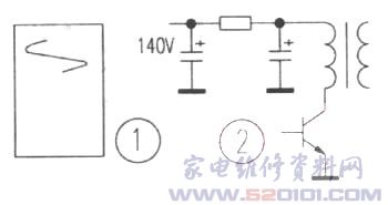

打开机壳,测量行输出管已击穿,限流电阻R444(1Ω)开路。
更换上述元件后,开机听到“吱吱”的尖叫声,屏幕不亮,只是屏幕上方有很暗的一条S形曲线,如图1。测主电源电压、行输出管c极电压均为140V,正常,测行激励级(行推动管)c极电压
为18V偏低。根据维修经验判断,该故障可能由行偏转线圈短路或行激励不足引起。
将行偏转线圈插头拔下,“吱吱”的尖叫声消失,测行激励级(行推动管)c极电压为60V正常,检查行偏转线圈和行激励电路,发现行激励供电电路两只滤波电容(10uF/160V、4.7uF/160V)失效,如图2。用10uF/250V、4.7uF/250V电容分别将其更换后一切恢复正常。
原因分析:这两只电容离大功率电阻太近,电容量热电解液干涸,导致电容失效。为了防止电容再次失效,焊接时应将电容的引脚适当留长些焊接。此故障属于TCL2911D彩电的通病,本人已修过三台此类敞障的电视机。
