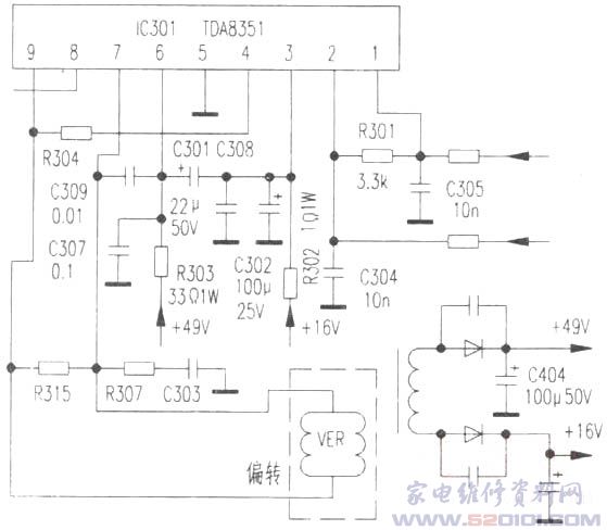

该机主芯片采用TDA8841,场输出块为TDA8351。经检测场块IC301(TDA8351)⑥脚供电限流电阻R303已烧黑变值,吸空⑥脚,测其对地正反向电阻值为0Ω,显然场块已烧坏(附图所示)。
用户称该机因相同故障曾请人修理过,但不久故障复发。前修人员讲,新换场块后开机即损坏,并发现机板上浸有腐蚀性液体。笔者仔细观察机板两面,没有可疑之处,在路测量TDA8351的外围元件,也未见异常。于是将烧坏的R303、IC301更换,试机R303立即冒烟,立即关机,测IC301⑥脚对地击穿,难道是供电过高、还是行场偏转线圈之间的放电打火所致?
经观察发现偏转线圈巳被尘土包围,将尘土扫净并进行两组线圈间耐压测试,能承受2.5kV直流高压而不打火。为稳妥起见,又将+B调低10V,由行输出提供的49V也相应降低一些,再将行管c极对地加并一只3300pF/2kV电容,进一步降低49V电压,并代换49V整流滤波元件C404。经以上处理后再次换上IC301、R303(用68Ω/2W代),用表监测IC301⑥脚(49V供电端)电压,开机发现该处电压刚升至近20V时突然下跌,立即关机测试,IC301再次被烧。
笔者苦苦思索并认真分析认为,每个烧坏的场块都只击穿49V供电端,而16V供电端和场输出端却安然无恙,答案只有一个,那就是49V供电电路一定有问题,按理49V供电端在正常情况下完全可以在52V左右工作而不会烧坏。经逐一检测,终于发现一只浅灰色电解,电容C301由正常的22uF减小至0.43uF!它恰好是TDA8351⑥脚49V供电端的退耦滤波电容。再查其他元件均无异常,将C301、IC301换新后试机,IC301⑥脚供电已升到46V,与此同时出现满屏光栅。将电路全面复原,试机约半小时场块温升正常,多次开/关机也无问题,至此说明C301容量减小是屡烧IC301的真凶。细心的读者不难发现,笔者第一次在路检测元件时,一无所获的根源是没有取下那只烧坏而又没有完全开路的R303(33Ω),当时变为21k左右。当笔者在路测量IC301⑥脚外围的充、放电时,R303充当了49V主滤波电容C404的桥梁,在万用表上的充、放电反应就是C404与R303串联的结果,并不是C301的充、放电显示,当时用的R×1k挡,C404(100uF/50V)串R303(损坏值21k)的充、放显示与C301 (正常时22uF)的十分相近,蒙混过关,最终得到连续烧坏集成块的教训。
