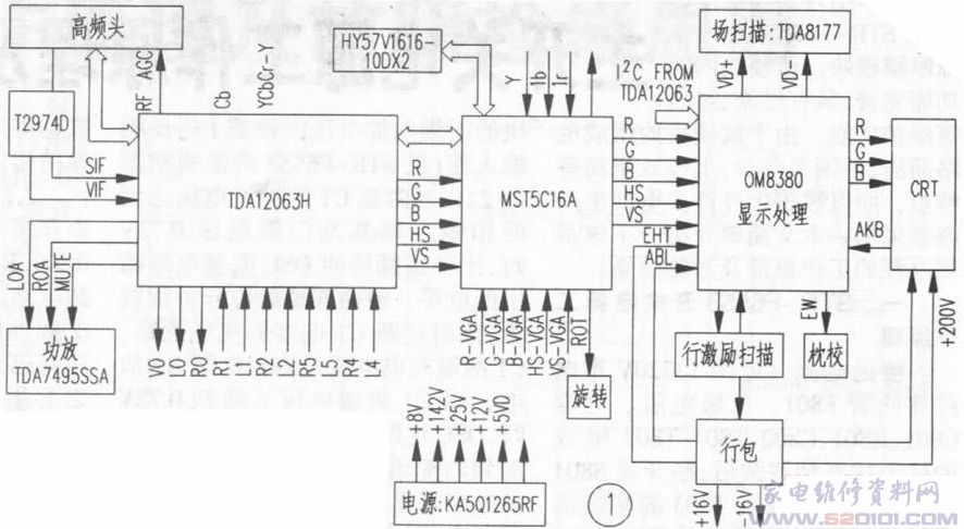

一、机芯介绍
MS21机芯电路采用PHILIPS超级单芯片UOC3,将MCU、解码、音效等功能高度集成;归一化行频处理及OSD模块采用MSTAR公司的MST5C16A芯片;后端显示处理采用PHILIPS公司的OM8380芯片。目前采用此机芯的产品型号一共有:HID29158HB、HID34158HB、HID29181、HID34181、HID29A41A、HID29A61、HID29A71、HID28803I、HID29803I、HID32803I、HID34B03I、HID29B06、HID34B06等机型。
MS21机芯产品电路由主板、数字板、CRT板等组成。其中主板电路包括:高频调谐器、预中放、图像和伴音解调、第二伴音选通、伴音陷波、伴音前置和功放、静音控制、行场扫描输出、遥控接收、按键输入、待机复位、开关电源电路等组成。它采用的集成电路分别为:场输出放大器TDA8177、伴音功放集成电路TDA7495SSA、电源控制处理器KASQ1265RF、光电耦合器HPC922-C、1.5A输出电流三端稳压器L7812CV、1.5A输出电流三端稳压器L7808CV、1.2A输出电流三端稳压器L7805CV。数字板电路包括:UOCⅢ(MCU+Y/C/D解码:TDA12063H)+MST5C16(行频归一:33.75kHz)+OM8380(显示处理)+动态随机存储器(UD4、UD5;HY57V161620)等集成电路及一些外围元件组成。CRT电路包括:TDA6111Q和元器件组成末级显示信号放大电路。整机框图如图1所示。

1.场扫描输出信号流程
经过数字板变频的场扫描锯齿波信号,由数字板UD10(OM8380)内部进行行/场分离后,输出行、场驱动信号。由OM8380①、②脚输出VD+、VD-信号,分别输入到数字板PD3接口27、29脚,连接到主板S201接口27、29脚。VD+场扫描正极性脉冲经R326限流送入到场输出放大器IC302(TDA8177)⑦脚,VD-场扫描负极性脉冲经R329限流送入到IC301①脚,经场集成块内部功挛放大器工作,将锯齿波放大处理后,产生场锯齿波由TDA8177⑤脚正向输出到场偏转线圈V—DY,形成水平方向线性良好的磁场。
2.行扫描输出信号流程
经过数字板变频的行扫描锯齿波信号,由数字板UD10(OM8380)进行驱动处理后,从OM8380⑧脚输出行激励信号,经数字板PD3接口21脚、主板S202接口21脚输入主板。输入的行激励脉冲信号,经行激励管驱动、电阻分压后限流送入到行推动管的基极,经行推动管放大后,送到高压包,由高压包输出高压、灯丝电压及其他几组电压供电视机正常工作用。

1.视频/音频信号/解码/行场分离 视频/音频信号/解码/行场分离/控制部分处理主要由UOCⅢ(TDA12063H,UD1)完成。
PD3 30脚输入的TV中频信号,一路经XD5(K2974声表)分离出视频信号进入UD1 24、25脚;另一路经XD5A(K3760K声表)分离出音频信号由30、29脚进入到UD1。AV1~AV4、s端子信号的视频信号及音频信号分别经排插PD2、PD3的相关引脚进入到UD1内部。输入的视频信号最终由UD1的85、86、87脚输出RGB信号。UD1的67脚输出15625Hz的行同步信号,场同步信号由66脚输出(PAL制为50Hz、NTSC制为60Hz)。
输入的TV/AV音频信号经选择后输入到伴音音量、高音/低音控制电路,最后从UD1 36、37脚输出左右声道信号,经C08、C09电容耦合及Q06、Q07放大后,输出到音频输出端口,作为音频监视器用;另一路由UD1 60、61、62脚分别输出左/右重低音信号到伴音功率放大器进行音频放大。

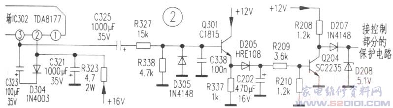

【例3】故障现象:开机黑屏过5—6秒机器保护处于待机
故障分析:根据故障现象,我们认为造成此种故障的可能性出现在电源、行、场及数字板。
检修流程:首先判断电源是否有问题,断开行负载,接假负载二次开机,测电源各电压均正常,故证明电源是好的。由于MS21机芯的机器行、场都有保护,行、场扫描有问题或倍行板输出的行和场信号有问题都会造成上述故障。虽然行场保护都通过S202排插的31脚电压变成高电位实现保护,但不能先脱开此脚,以防止是场异常造成开机显像管断掉的现象;首先怀疑是行保护引起的,断开行保护D211开机故障依旧,可排除行部分没有故障;只剩下场保护电路和倍行板,首先查场保护电路(见图2),场保护电路是由IC302的③脚外接的c323、c325、Q301、D205、Q204等电路组成。IC302的③脚电压正常值为-13V,如果本身场IC有问题时,会使得IC302的③脚电压有异常,最终导致C325的正极电压(C325的电压正常时为0.4V)变化,控制Q301的导通与截止来控制Q204导通和截止,使得D207输出0V或高电压,从而引起场保护电路起作用,最终将实现机器进入待机保护。实测IC302的③脚电压为-13V,说明场IC本身是没有问题的,顺着场保护电路检测发现,测C325正极电压为0V不正常,更换C325后故障排除。
