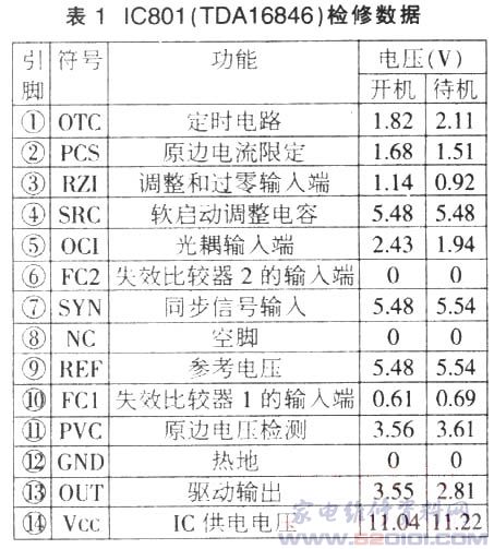

检修过程:开机检测+B电压,在0-30V间波动,开关变压器次级其他各组电压输出也相应波动;测量IC801各引脚电压也都出现不同程度的波动,怀疑电源处于保护与启动状态。IC801的14脚既是电源供电脚又是过压、欠压保护电压检测脚,在启动时要求14脚电压要达到15V(正常工作时14脚电压不能低于8V),因此重点检查14脚外围元件D807、D806、Q804、D804、C825、C822、C821、R819、R820等均正常。10脚为IC801内部保护电路比较器的输入端,当⑩脚电压大于1V时电源也会处于保护状态,检查R814、C849正常。11脚为初级电压检测脚,当11脚电压低于1V时,电源将进入保护,检查R815、R813、C820也正常。检测开关变压器次级各组电压输出端没有发现短路故障。测量待机控制三极管Q806基极电压在0~0.5V波动,该机CPU IC001(TCL—H13V03-TO TMP8829)64脚待机时输出高电平、开机时输出低电平通过R827加到Q806基极,但将Q806基极对地短路,故障现象不变。检测光电耦合器IC802正常,代换无效。检测取样电路VR801、R833、R832正常,检测精密可调三端基准稳压器IC804(TL431)不正常,代换后故障排除。将坏的TL431与好的TL431比较测试:用万用表R×10k挡测试发现。坏TL431的A—K极间电阻远小于好的TL431的A—K极间电阻。为便于检修时参考,现将该电源正常工作时各集成电路与三极管实测电压列于表1~表4。
