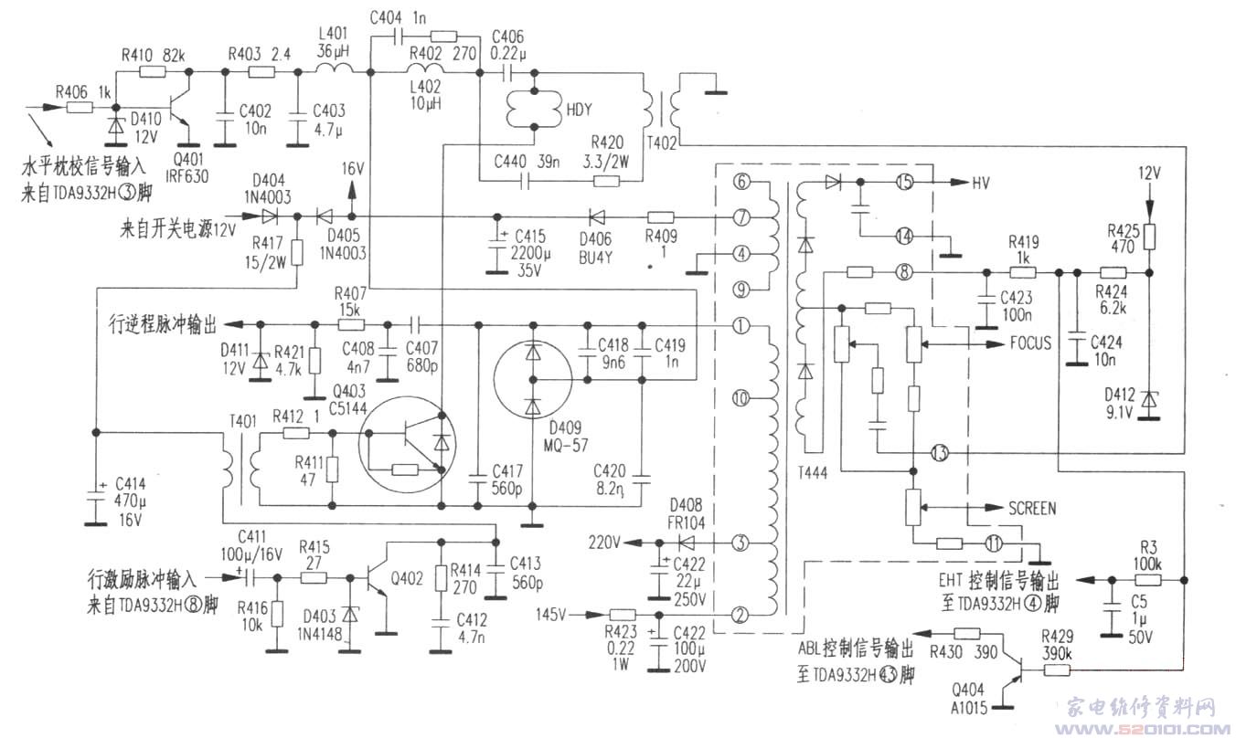

经查微处理器TMP88CS38 20脚已输出待机低电平,测色饱和度/对比度控制行场显示等小信号处理芯片TDA9332H8V供电端17脚电压为0V。为判断是否因行输出电路故障致使彩电处于待机保护状态,试断开行输出管c极,在开关电源+B(145V)输出端接上假负载(灯泡)开机,发现灯泡点亮,测145V电压正常。显然,故障在行输出电路。
该机的行输出局部电路见附图。由图可知,其电路结构与普通中小屏幕彩电有所不同:
一是增加了水平枕校输出放大电路。主要由放大管Q401和电感L401等元件组成;Q401主要是对TDA9332H③脚输出的场频抛物波进行放大,L401主要起通场频抛物波而阻断行逆程脉冲以避免对水平枕校电路的影响。
二是增加了动态聚焦电路,该电路主要由C406、C440、R420、T402初级绕组等元件组成。其工作原理是,将行频锯齿波电压经C440等转变成符合显像管曲率与行扫描正程同步的行频抛物波,然后经T402耦合给聚焦电路,使聚焦电压随电子束扫描的位置不同而相应变化,即在荧屏中间位置时较低,愈到荧屏左右边缘(东两方向)愈高,以保证光栅左右侧的聚焦效果与中问一致。另外,来自水平枕校电路的场频抛物波经电感L402也送入C440,经移相后送入T402的初级,经升压和极性转换后,也叠加到聚焦电压上,使聚焦电压在南北方向(垂直方向)愈到边缘愈高,以改善光栅上下侧聚焦效果。从而保证了整个荧屏图像的清晰度一致。
三是增加了高压控制电路,其取样点设在T444的⑧脚,比如,当+B电压升高或行逆程电电容量减小而造成行逆程脉冲升高、图像亮度变大,从而使电子束电流增大(图像尺寸变小)时,其取样电阻R419右端电压将降低。该电压经R3降压限流C5滤波后被送至TDA9332H④脚,内部经与设定值比对后,令⑧脚输出给行推动管的行激励脉冲宽度变窄,使其行逆程脉冲不致于过高,反之亦然。如果超过了调整范围,TDA9332H将关闭行激励信号,使行输出电路停止工作。
四是行推动管供电在行扫描电路启动时,由开关电源12V供电,在启动后由行输出变压器提供的16V电压供电(均忽略二极管0.7V管压降),这样当行输出电路发生故障后可有效保护,不致于损坏行输出管和其他元件,从而避免了故障的进一步扩大。除此以外,还设置了普通彩电具有的ABL(自动亮度控制)电路,其控制信号由Q404 c极输出后反馈送至TDA9332H 43脚,其原理在此不再赘述。
由上面原理分析可知,如果行输出电路或相关附属电路发生故障,使行逆程脉冲电压过高或过低(行扫描电流过流)将会导致保护电路动作,使整机处于三无状态。于是决定利用断开法以确定故障大致部位。首先测量行输出电路相关元件(包括行逆程电容、行阻尼管等)均未发现异常。查水平枕校输出管Q401及滤波电容C402、C403也朱击穿。但当查至动态聚焦电路行脉冲信号耦合电容C440 (39nF/400V)时,发现表面已泛黄,焊下测量已严重漏电,将其更换后试机,故障排除。
小结:当C440漏电后,将会有大电流流过电抗器T402初级(可以看作是另一个行负载),使行电流大增,引起保护电路动作,从而造成该故障。因此在检修高清数字彩电时,务必注意其电路的特殊性,做到有的放矢,才能快速排除故障。
