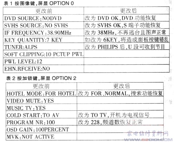

因同时有多种互不关联的故障出现,判断存储器数据错乱。查资料得知该机进入总线方法:按面板音量减至“0”不放,迅速接“0”键3次,即可进入,如法炮制,屏显BUS OFF。

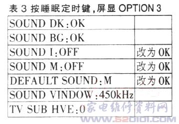

经反复试验得知,按图像键,屏显OPTION 0;按加锁键,屏显OPTION 2:按睡眠定时键,屏显OPTION 3;按游戏键,屏显HSHFT;按常看节目进入白平衡调整;按静音键,出现水平一条亮线;按节目加减键,可进入行、场部分调整;按“0”键,返回BUSOFF;按菜单键,或遥控关机均可退出维修状态。此机工厂菜单相关调整项前后对比见表1~表3。
经以上调整,该机各项功能均恢复正常。其他项目基本正常,未作调整。
