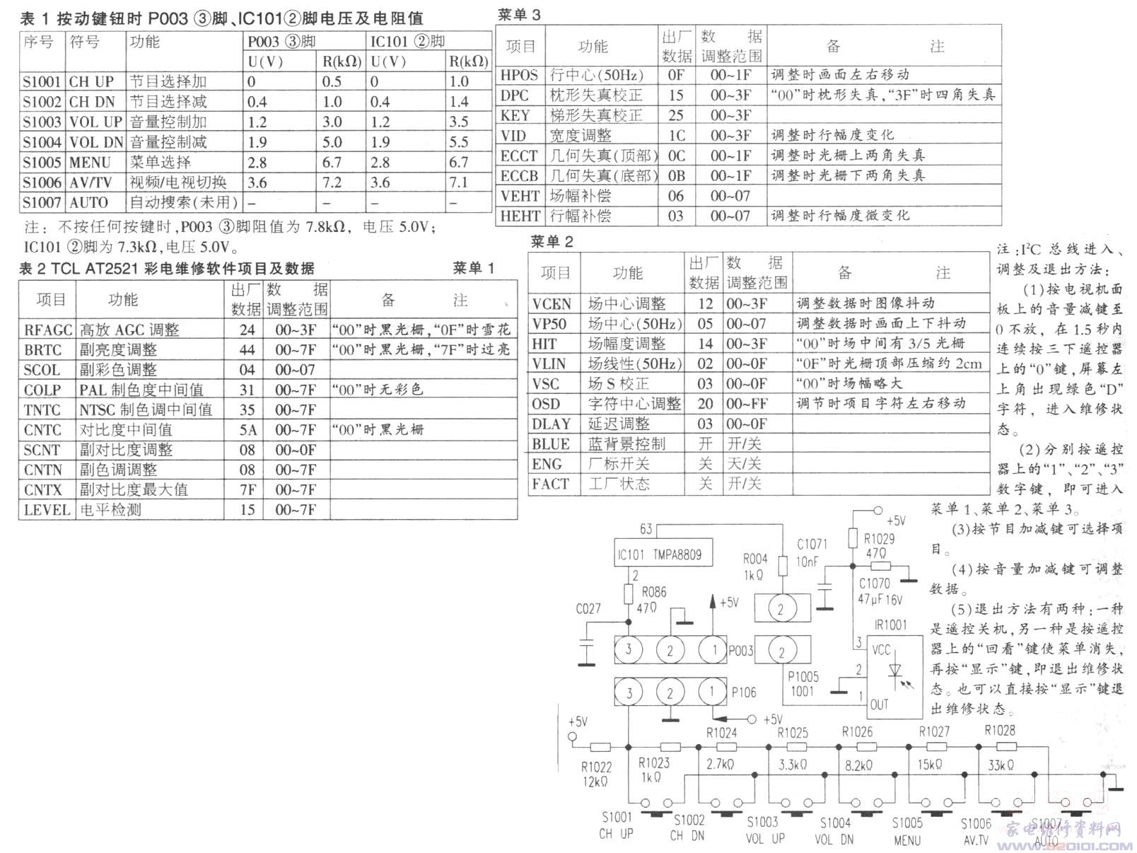

首先操作电视机前面板上的各功能键,按动任一键屏幕上都会指示自动搜索正在进行,但只能收到一两个电视节目,且不能记忆,偶尔会自动出现音量增大指示,待进入功能结束后,屏幕呈蓝光栅,此时按遥控器上的任何按键均无效。
拆开机壳,首先检查遥控接收电路(如附图所示),但未见异常。监测IC101(TMPA8809)63脚有遥控信号输入,这说明遥控器和遥控接收电路均正常,再检测IC101②脚电压,在2.9V左右波动,而正常收视时②脚电压为5.0V,判断本机键扫描矩阵电路有漏电故障。
将本机键盘控制电路板拆下,检测P106②、③脚间阻值,仅约100k,(正常时应为∞),说明触发按键有短路或漏电故障。经逐一检查,是S1004触发键两极间的印制板囚灰尘和氧化而漏电,其漏电阻值在100k左右波动。用纯酒精清洗并重新焊接后,故障排除。
小结:因本机键盘矩阵电路漏电而造成的此故障,是TMPA8809机芯彩电的一个特有现象。在该种现象中,由于有遥控失效现象,故易误认为TMPA8809芯片不良或维修编程软件数据紊乱,从而使维修思路进入歧途,形成疑难故障。
在正常状态下,本机键盘矩阵电路的一些技术参数如表1所示,维修编程软件数据(含菜单1~菜单3)及I2C总线进入方法如表2所示。
