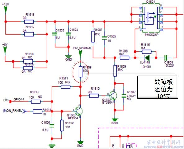

分析与检修:此机开机有铃声,但没有字符,黑屏。因为开机有铃声说明程序是好的,背光能亮说明屏供电正常,怀疑故障范围为屏驱动板供电不对和屏本身坏。测量屏驱动板供电,发现没有12V供电,LVDS数据信号电压正常,于是查屏驱动板供电12V。开机测量ON-PANEL有信号发出,根据图纸分析,屏驱动供电由Q1503、Q1502、Q1051等电路控制。当主芯片发出信号,ON-PANEL控制Q1503截止,Q1502导通,使Q1501处于截止状态,12V就能给屏驱动板供电。通电测量发现Q1502处于截止状态,测量Q1502基极供电,没有电压,于是查R1506发现的一端有电压一端没有,断电测量阻值为105K,而图纸上标明为10K,更换后开机图声正常
