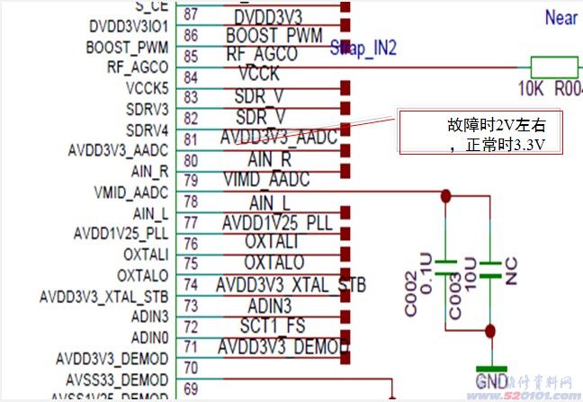

故障现象:伴音杂音
分析与检修:通电发现各路都有杂音,首先确定故障范围,此机各路伴音都通过,U301 HEF4052BT 切换的,在通过此IC P3 P13 输出伴音信号,直接用一个导线接在C351(4052第三脚外接耦合电容)上,然后直接点在,U602(伴音功放)伴音输入脚,伴音正常,就这样一路向前推,发现是主IC输出的伴音信号不良,测量主IC的工作条件,发现P81电压只有,2V左右,(正常为3.3V),仔细检查,为过孔不良,连之0K。
