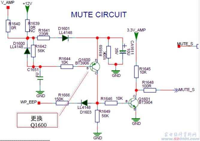

故障现象:无伴音
分析与检修:试机所有信源无声,而且没有开机音乐,本着先软后硬的原则复位,升级也没有声音。怀疑是功放部分问题,测量功放供电正常,输出端等各个电压正常,测量静音电路Q1600集电极电压为2.9V,分析电路为低电平为静音。测量Q1600基极为高电平。测量集电极电阻也正常,更换Q1600测量集电极为3.3V。图声正常。
