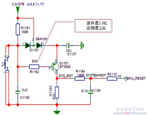

分析与检修:开机待机指示灯亮,按键及遥控二次开机均无反应,怀疑CPU没有执行按键及遥控的开机指令,测量数字板基本供电均无异常。怀疑软件问题,试用升级板升级发现无法连接,无奈之下只有先检测CPU工作条件,检测发现复位电路R2110(复位电压由此电阻供给CPU)为2.7V高电平,而根据电路分析在正常时为低电平,测试Q1101(复位三极管)程导通状态,基极电压低于射极电压,故障点明确,检测相关复位元件发现R1182(Q1101基极 /3.3V偏置电压通过R1182加到基极)原板为3.9K,而此板为22K,于是安装3.9K电阻开机故障排除。
