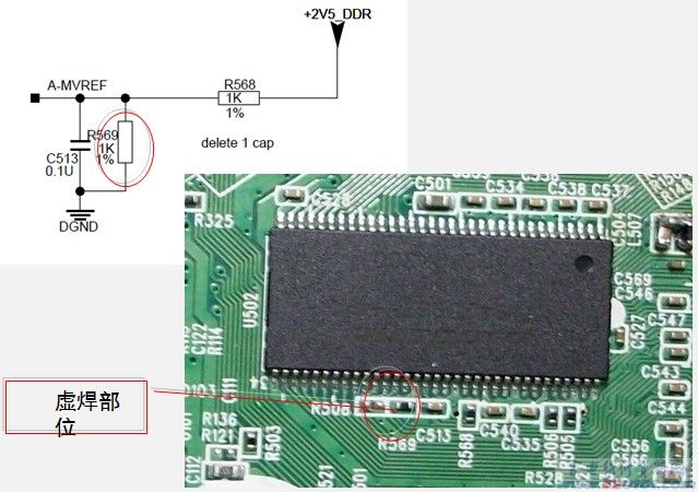

维修与分析:开机检测,红色指示灯有闪烁过程,但黑屏背光亮。测量数字板的P100供电插座的12V和3.3V正常,证明故障在数字板。 (此机板U103 -2.5V三端稳压故障率很高) 对其检测,未发现故障。测其他供电,全部正常。检查其他工作条件:复位正常,时钟正常。在测量FLASH(U503-25B32)的工作状态时,翻动主板,突然开机,怀疑芯片焊接不良或有过孔不良的现象。补焊主芯片及 25B32后试机,故障依旧。反复按压机板再次开机,证明确有虚接部位。重新开机测量各相关工作条件,最后发U502(DDR)的49P为2.5V偏高(实际应为1.25V),A-MWREF的电压由R568/R569分压取得,细查R569的一侧虚接,补焊故障排除。
