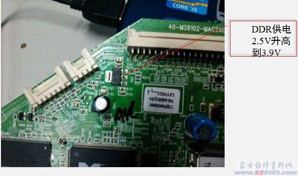

故障现象:不开机
分析与检修:开机后红灯亮,按键遥控都开不了机,测量P100插座处3.3V和 12V正常,说明电源板已工作正常,故障出在数字板上,首先检查主板上各供电稳压IC,U102(RT9166-3.3V)、U103(AS1117-2.5V)、U105(AS1117-3.3V)的输出电压,当测量到U103时输出电压为3.9V明显不正常,正常时为2.5V给DDR供电的,更换U103后电压恢复正常故障排除。 此故障已发现多例
