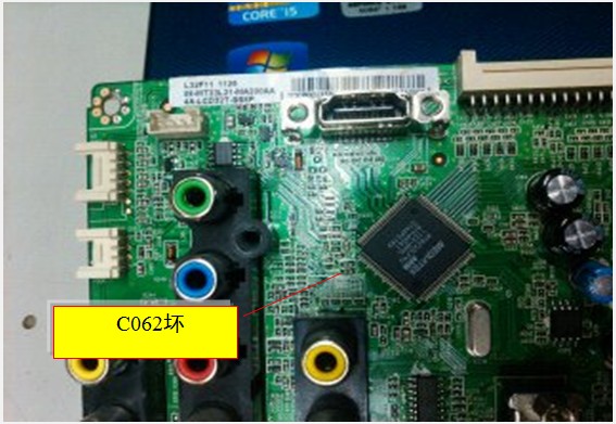

故障现象:不开机
分析与检修:开机检测待机电压3.3V正常,没有PW-ON信号电压,说明MCU没有工作;检查其工作条件,总线电压、晶振、供电都正常,发现复位电压不正常只有1.9V,正常为3.1V;检查复位电路(由Q001、Q003部分电路组成)元件基本都正常,断开U001的37脚到复位电路上的R070,测到Q001的C极电压恢复正常3.3V;检查U001的37脚外接元件基本都正常,测量37脚对地阻值和好板的一样,怀疑电容C062漏电,代换后电压正常,开机观察一天没问题,此故障是由于C062漏电拉低复位电压造成的不开机。
