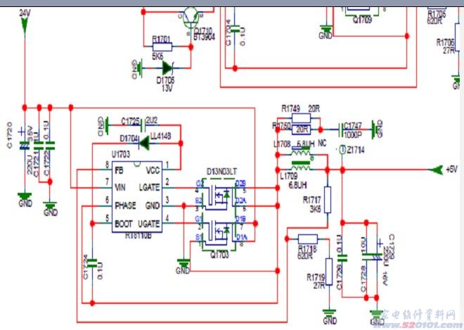

故障现象:不开机
分析与检修:通电开机后发现按键灯亮,初步判断CPU已发出开机指令。拆机测量待机3.3V和开机信号2.3V ,24V、电压都正常,测主板输出背光开关脚电压为0V,测屏供电电压为0V,LVDS差分电压也没有,怀疑主芯片U1没有正常工作。这时检测为U1供电的各DC转换稳压电路,当测量到L1709电感的一端时,发现没有电压,而正常时应为5V,说明5VDC-DC转换电路有问题,经测量Q1703(D13N03L)击穿、U1703(RT8110)损坏,更换后故障排除。
