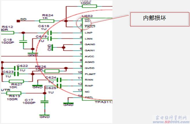

分析与检修:无声,图像正常,怀疑问题可能出在硬件上,首先测量U601、RC4558的2/3脚输入的音频信号正常,再测1脚与7脚的音频信号输出也正常,既然前置正常,故障肯定出在功放电路上,测U602(TPA3113D2)的12V供电,7、15、16、27、28脚电压12V都正常,再测1.2脚静音控制信号为0.3V静音状态,正常有声为3.1V,测Q601,Q603开关机静音控制正常,再测Q602MCU送过来的控制静音电路也正常,说明问题与U602本身有关,代换U602试机,声音一切正常,故障排除,这个故障就说明了U602本身损坏由于内部电路的损坏把1、2脚静音控制电压拉低了。
