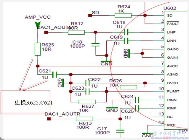

故障现象:无伴音
分析与检修:开机图像正常,无声音。测U602 TPA3113的工作条件,两路12V正常,而7脚无电压,量供电电阻R625已经开路,7脚对地阻值只有几十欧。焊下C621再测阻值恢复到1K.于是更换R625,C621后试机故障排除。
