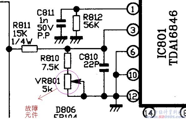

第二天早晨开机,指示灯低频闪烁且较暗,+B电压在20-36V之间晃动,其它各组也等比例下降且晃动,多次开关机仍无法正常工作,遂一直通电就这样闪烁5分钟后突然正常,声、图、色也俱佳。怀疑电源初级有元器件热稳定性不良,根据经验,电解电容最容易出现问题,更换C816后,故障依然。再代换D806,D807二极管后开机正常,以为修复,但心中没底,不敢贸然盒盖。
第三天早晨开机又傻眼了,故障仍是老样子。细心梳理自己多年的维修经验,结合该机电路,考虑到电源部分的大阻值电阻损坏较多,于是检查R807(1M),R805(4.7M),R806(68K),R812(56K)均无问题,至此失去信心,准备投降。可就这样投降也太没面子了。静下心来,考虑到该故障是否由于过压保护电路动作?于是检查稳压控制元件,VR801(5K)可调电阻最值得怀疑,检查发现阻值不稳定,更换后,经不同时段开机,长时间观看,故障确定排除。
