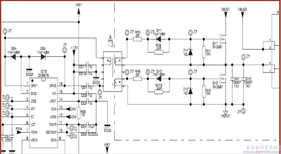

故障现象;灯亮不开机
分析与检修:网络送修的电源一体板,用万用表电阻挡检查没有明细短路,通电试机检查待机电压正常24V输出正常,背光不点亮,用万用表检查IC10 OZ9976的对地阻值,发现OZ9976驱动IC的1脚和16脚电阻阻值明显偏小,更换OZ9976驱动后1脚和16脚有5.6V输出马上变为低电平,背光灯管瞬间没有亮,判断驱动输出电路有问题,用万用表检查发现QH2电阻组值不正常,更换QH2故障排除。
