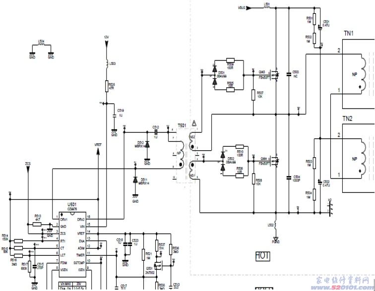

TCL LCD32R18(MS81L机芯)液晶三无(图)
2017-05-16
作者:
1670
故障现象:三无 检修与分析:一台LCD32R18电视,电源为A112C3电源拆机测量发现F1损坏,QW3,QW4击穿,目测发现C512有裂开的痕迹,测量发现C512,D511,D512击穿,但是拆下D511,D512拆下后还是短路状态,说明U501损坏,在更换U501,C512,QW3,QW4后测量别处没有明显损坏,通电试机故障排除。
附图:
