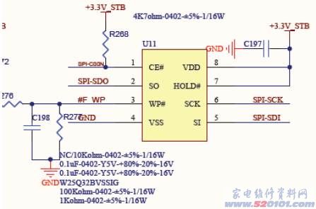

检修与分析: 拆机测量发现3.3V短路拔掉供电插头后发现主板短路,电源3.3V输出为12V,测量发现U4(34063损坏,更换后3.3V正常,主板3.3V短路应该是Flash或者主芯片损坏引起,拆掉U11发现还是短路,又拆掉U12后发现短路消失,更换U12(MST6M181VS-LF-Z1后,将U11装回通电发现3.3V带不动负载,然后试着更换L3,D17,C58故障依旧,然后看着已经没什么东西了,然后试着更换R77R78后故障排除,但是机器灯亮不开机,想到3.3V曾经高达12V,U11应该已经损坏,更换写好的25Q32后故障排除。
