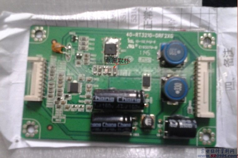

分析与检修: 送修的驱动板。故障现象不开机,用万用表检查驱动板有明显短路,检查到Q601测量阻值为短路。拆下Q601短路现象消失,检查R610R606R605R607R608电阻开路。更换Q601R610R605R607R608电阻通电试机背光比较暗。检测P802输出插座10脚电压为47V电压,正常的驱动板电压是58V左右。仔细检查更换的元器件R610R605的电阻阻值不一样。找一样的电阻比较难,直接用一个0欧姆代用,试机Q601瞬间烧坏。从网站下载图纸。R610R606R605电阻在电路的作用是电流取样不能直接短路,需要更换一样的电阻才能正常工作。
