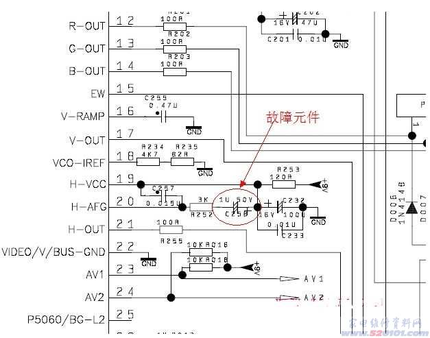

故障现象为热机行不同步,偶尔声音也没有, 刚开始怀疑数据问题,但是冷机不出现问题,数据应该不会在热机时出问题,实际代换数据却是没有问题
检查集成电路各个相关供电脚电压正常,怀疑是行鉴相电路问题导致行不同步,以至于同步信号不稳定,影响了声音 。
检测 LA76933第20脚,电压比正常的稍低,20 脚外部就几个元件,量 R252 阻值正常,代换C257无效,代换 C258(50V,1UF) 后长时间试机故障不再出现。 机器修复。
附:电路图(部分)
