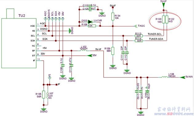

分析与检修:由于不定时出现故障,怀疑某个元件接触不良,于是轻敲数字板,故障未出现,把数字板上机架试机大概两个小时后故障出现,测量TU2(高频头)的5V供电正常,AGC电压4.5V也正常,BT电压也在正常范围之内,当测到SCL、SDA两脚电压为0.8V明显偏低,怀疑是高频头不良把总线电压拉低,于是脱开高频头总线测量总线电压不变,基本排除高频头故障,后试想SCL、SDA两个电压分别是由两个上拉电阻提供,于是顺着线路查找到R120、R122(1K5电阻)这两个电阻。当想用铬铁焊下它们测量时,在铬铁头碰到它们的一瞬间,两个电阻都已裂开了,于是基本可以确定就是这两个电阻不良导致的故障,将它们换后试机一切正常,故障排除。
