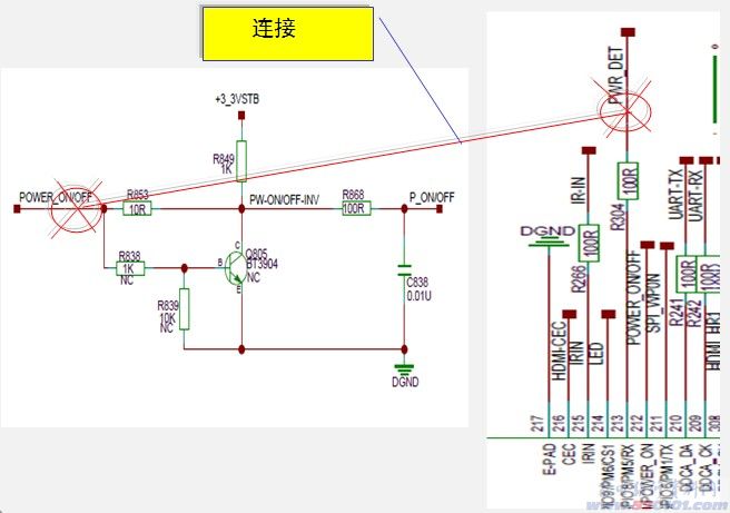

故障现象:有时不开机
分析与检修:通电检测,3V3电压正常,反馈电压1V6(正常应为3V0),但此时开机正常,复位总线均未发现问题,初步怀疑就是因反馈电压低而引起的,测量P—ON脚,此脚由R853连接至解码,发现其阻值只有1K左右(正常2K),切断R853,发现是解码端阻值变小,切断解码P212脚外围铜皮,测量阻值恢复正常,由此可判断是铜皮存在阻值所致,切断铜皮,用飞线连接R853与解码P212脚,通电检测,反馈电电压2.8V,老化检测,故障排除。
