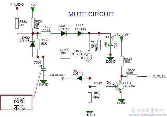

分析与检修:开机十几分钟后无伴音,初步怀疑是主解码或伴音功放虚焊造成的,补焊后故障依旧,用手触摸主芯片及伴音功放温度适中,未见明显异常,不象虚焊或芯片过热等引起的故障。用示波器测量TAS5707功放的数字音频输入端,在20P(LRCK)脚可量到伴音的波形,测15P(MCLK),21P(BCK)22P(DATA)脚电压均为1.6V左右,同比好机大致正常,估计故障在功放后级部分。故障时测量功放供电,总线复位基本正常,当测量19P静音控制时,发现此脚电压在1V左右波动,而正常应为3.2V,怀疑这部分电路有元器件热稳定性不良,冷开机后用烙铁给元件加温,当加热到C606时伴音消失,更换后故障排除。
