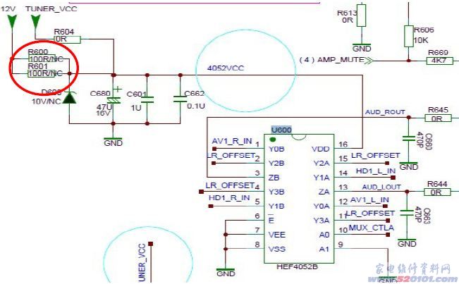

TCL L48E5010E液晶(MT01C机芯)AV故障无伴音(图)
2012-11-26
作者:沈阳 王义方
1472
故障现象:AV故障无伴音 分析与检修:通电试机TV信号下声音正常。切换到AV无伴音,故障应出在U600及外围元件。测U600的16脚电压为0V.对地阻值是0欧。发现R600.R601开路。更U600,R600,R601。试机故障排除。
