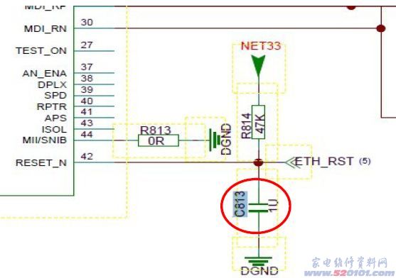

故障现象:不能上网
分析与检修:通电试机,所有信源图象声音均正常.,连接网络.电视不能上网,.显示,.网络连接失败.,先看MAC地址正常.再测IP101的3.3V供电正常.,46脚47脚晶振为1.4V,.1V均正常.,带换IP101故障依旧.再测42脚ETH-RST为0V,.而正常为3.2V.检查外围元件,.发现C813短路,.换新件故障排除。
