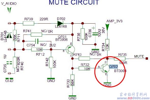

故障现象:无伴音
分析与检修:测伴音功放U701/TAS5707 的供电24V 和3.3V 都正常,测TAS5707 的19 脚为低电平,正常时该脚应该为高电平,说明无伴音的原因是静音电路有故障,于是测Q702 的C 极为低电平,测量Q702 B极也为低电平,断电用二极管档测量Q702,C-E结击穿,更换Q702,试机故障排除。
