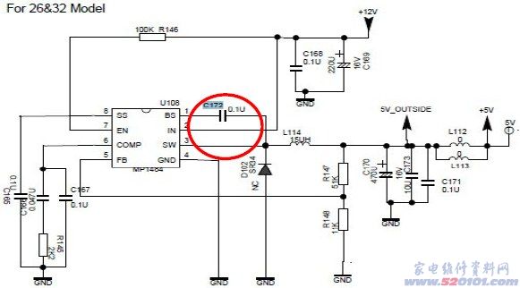

故障现象:灯亮不开机
分析与检修:通电试机红灯亮,按一下面板按键,指示灯闪了几下不开。测3.3V和2.5V降到1V多。主芯片无温升。测U103/U101输入脚电压为3.6V,正常为5V.故障出在U108及外围元件。更换U108(MP1482)故障依旧。排查外围元件没有发现异常。仔细检查发现接U108的1脚电容C172被撞掉。更换同型号电容故障排除。因C172装在板的背面不容易发现。
