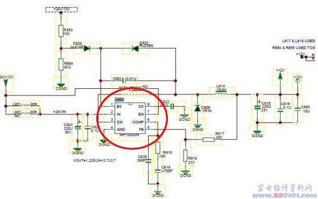

故障:背光亮,无图像 分析与检修:开机发现背光亮,测量屏供电,只有2V,正常应该是12V,此电压是由24V经DC-DC转换电路产生的,测量U804 MP1593D输入电压24V正常,输出电压低于12V,试更换MP1593D,通电测量输出电压为正常的12V,收台试机,一切正常。
