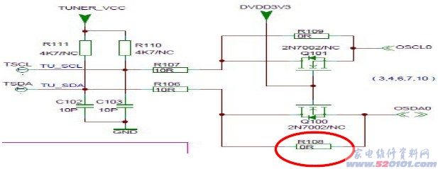

故障现象:TV无台 分析与检修:通电试机,发现在搜索节目时搜索速度特别快。测量高频头各电压,发现SDA电压偏低,只有2V左右,此电压是由U201直接过来的,测量U201 SDA电压3.3V正常,怀疑他们之间通讯有问题或是高频头坏,检查发现他们之间的通讯电阻R108开路,更换10欧姆电阻后故障排除 。
