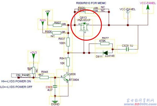

故障现象:无图有声,背光亮 分析与检修:通电试机,发现可以正常开关机,而且背光亮有伴音,初步断定是屏供电有问题,测量屏供电为3V,而正常的屏供电为12V ,测量屏供电开关管Q813(PMV65XP) S 源极12V 电压正常,而D 漏极电压也是3V,直接用导线把S源极和D 漏极短接,通电观察,有正常的画面,测量电压也为12V,故障排除。
