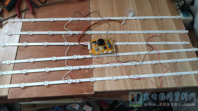

  • 长虹37英寸液晶电视LCD直接改LED背光过程
    接修一台长虹37英寸液晶电视,故障表现为按电源开关键后指示灯亮一下就灭了,估计是高压保护了,拆机检查高压板变压器次级烧断,某宝上搜索,这变压器和换块板的价钱差不多,变压器坏了还不知灯管如何能正常使用,核算一下成本,直接改LED的成本和换板和换变...
