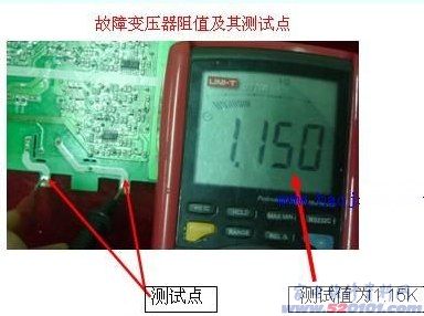

电源型号:FSP150-3PS01故障位号:T402
分析:该故障由于测试点对应的变压器损坏导致开机背光灯亮一下就保护目前只能通过更换电源板或是更换变压器解决。

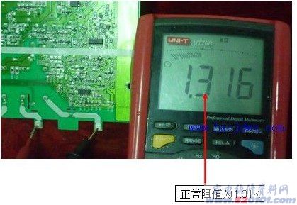

正常机器变压器阻值测试如图片
正常变压器阻值及其测试点

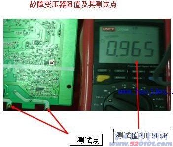

故障现象二:开机背光灯亮马上保护黑屏
电源型号:FSP150-3PS01
故障位置: T402 分析:该故障由于

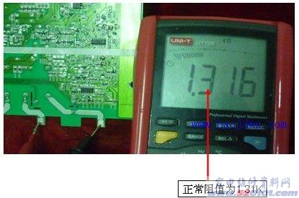

正常机器变压器阻值测试如图片
经测试、此故障在电源损坏中占故障的50%左右(主要表现为开机黑屏),其余为不开机,热机黑屏(部分故障板也是变压器坏导致,请注意检查)。
目前AU已提供一部分变压器供快益点更换,请各办事处、服务商注意申请备件。
