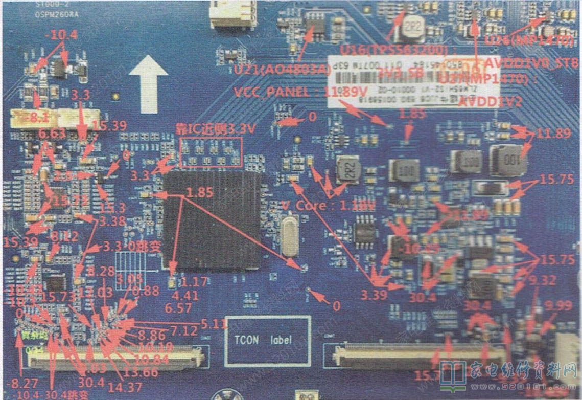

长虹JUC6.690.00156918主板(ZLM65HiS2)逻辑电路部分电路实测电压值如下图所示,实测机型是长虹50Q3T液晶电视。
