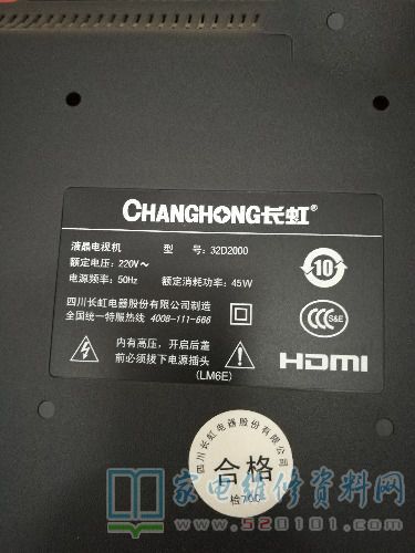

长虹32D2000液晶电视音量菜单一直乱跳的维修
2022-06-09
作者:TCL空调专卖维修
1912

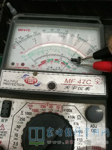

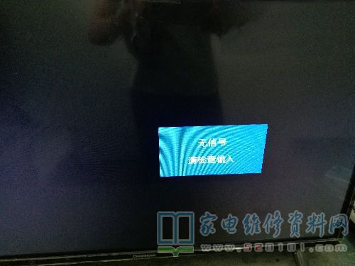

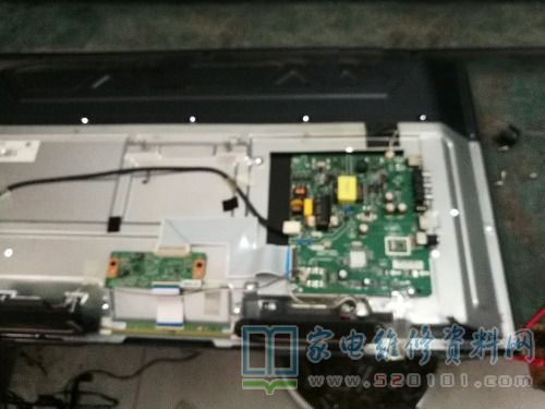

接修一台长虹32D2000液晶电视,故障表现为开机音量一直加,开盖检查发现只有一个开关键,故障原因是漏电了,漏电电阻形成的电压刚好对应控制音量减键的调节电压,更换开关后故障修复。
