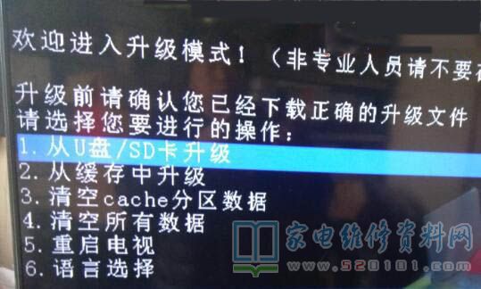

接修一台长虹UD55B6000i液晶电视,故障表现为开机显示CHANGHONG开机画面,就卡死在那里不动了。解决方法是:交流关机,同时按电视上的节目+键和电源键不松手,上电,屏幕上出现操作菜单。用遥控器上下键到4,清空数据,重启电视后一切正常。
