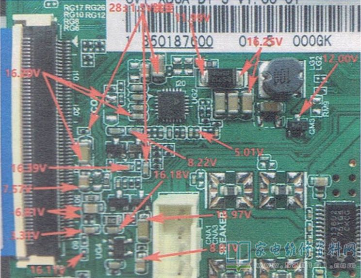

长虹JUC6.690.00194439主板逻辑电路部分(对应屏型号是HV320WHB-N86),实测机型是长虹32Z80(LM8L)关键点电压如下图所示。
