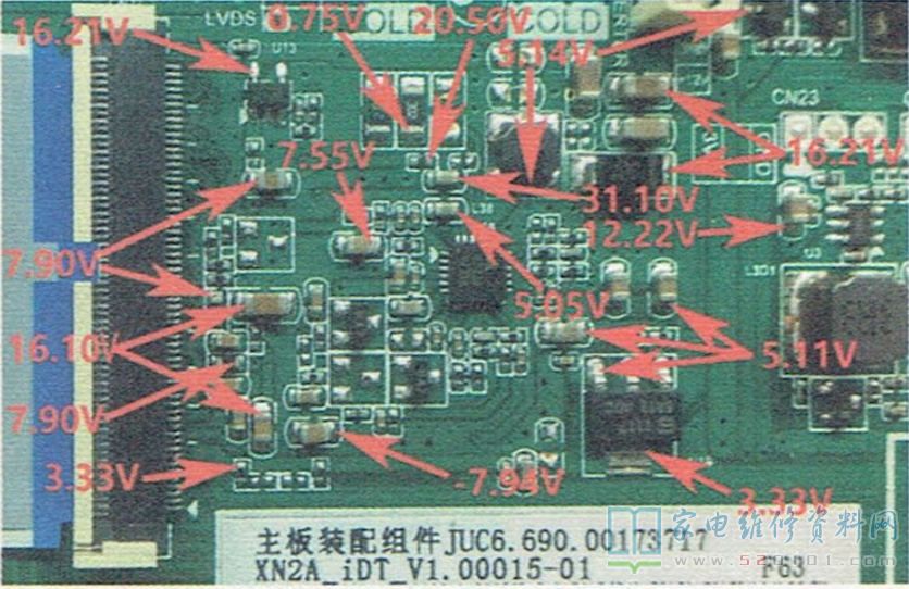

长虹JUC6.690.00173717主板逻辑电路关键点实测电压值
2022-06-11
作者:景曙光
1978
长虹JUC6.690.00173717主板(对应屏型号是HV320WHB-N81)逻辑板部分关键点电压如下图所示(实测机型是长虹32D3700i(LJ6F))。
