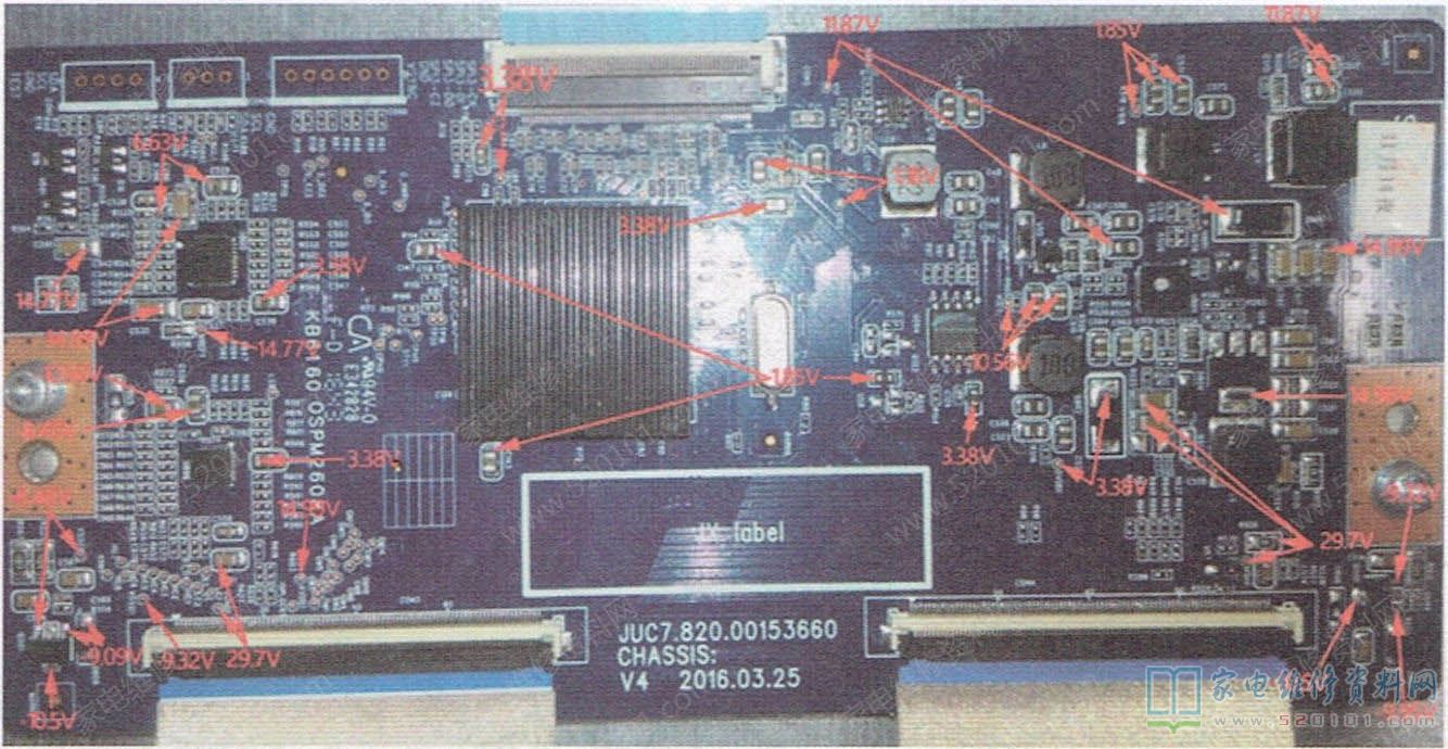

长虹JUC7.820.00153660逻辑板关键点电压如下图所示,(AUO方案,实测机型是长虹55Q3T(LJ5C)液晶电视)。
