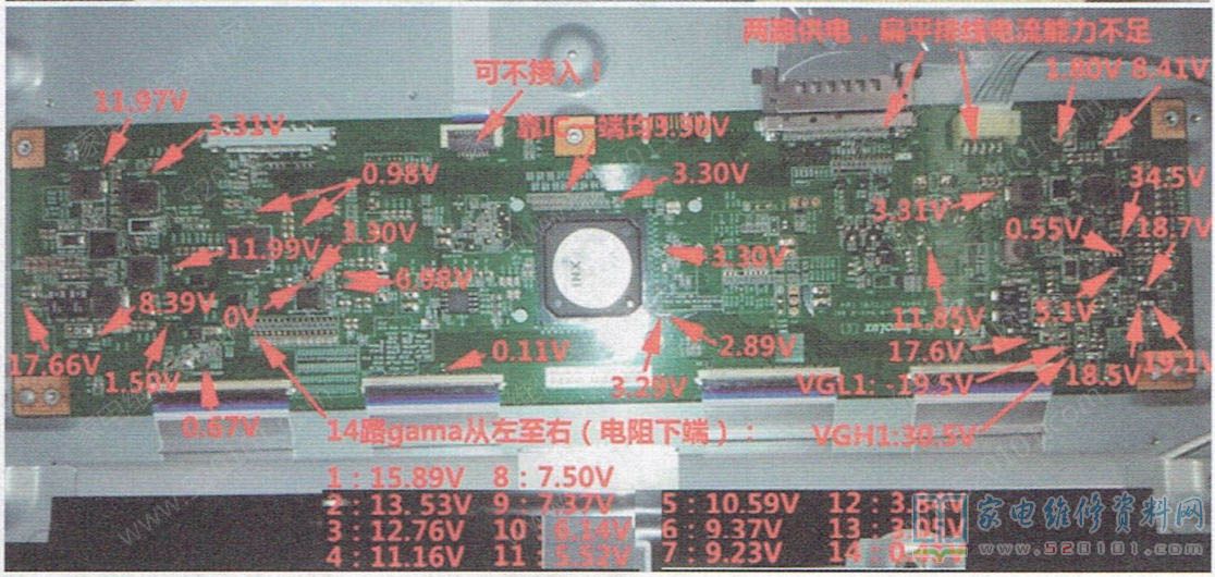

长虹75Q3TM(LG6D)液晶电视逻辑板的关键点实测电压值如下图所示,仅供参考。
